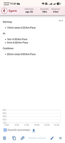

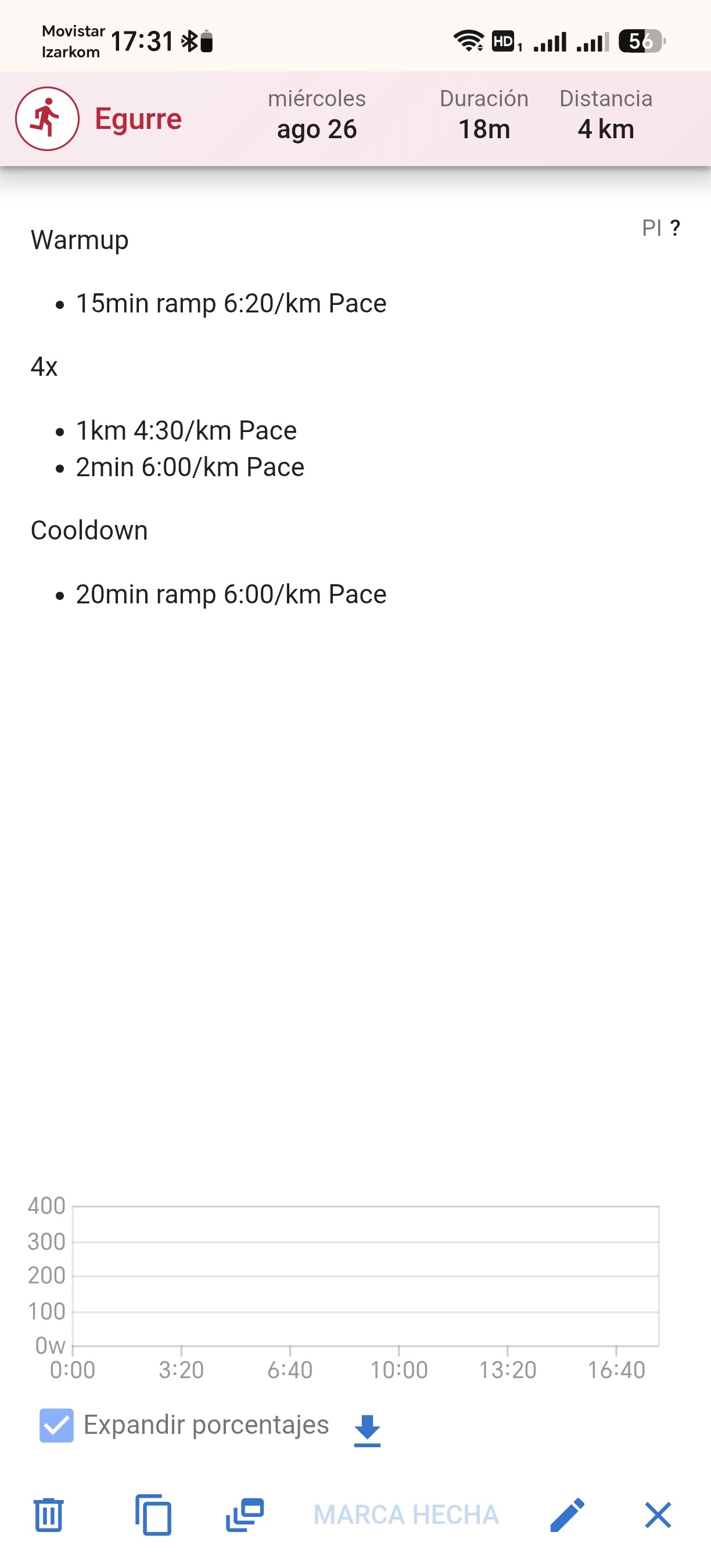

Es un entrenamiento que he creado para el día de hoy pero no lo transfiere bien:

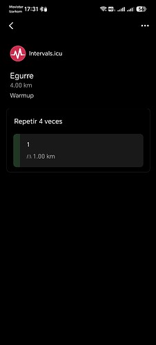

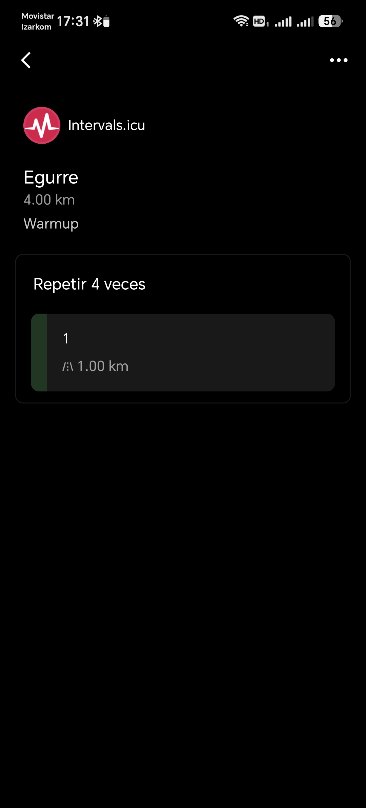

En la primera foto veras el entreno creado en Intervals y en la segunda lo que se ha transferido a Coros, el entreno esta incompleto.

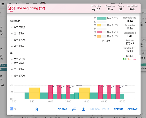

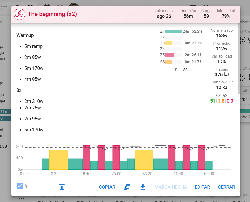

Tengo este otro entreno programado para mañana y nada, no lo sube a Coros…
You didn’t setup your pace zones and you use ‘min’ instead of ‘m’.
5m ramp what?
Read the workout quick guide for correct syntax. The above line does not have a target metric and no target values.
