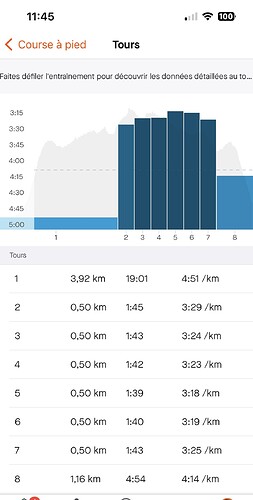

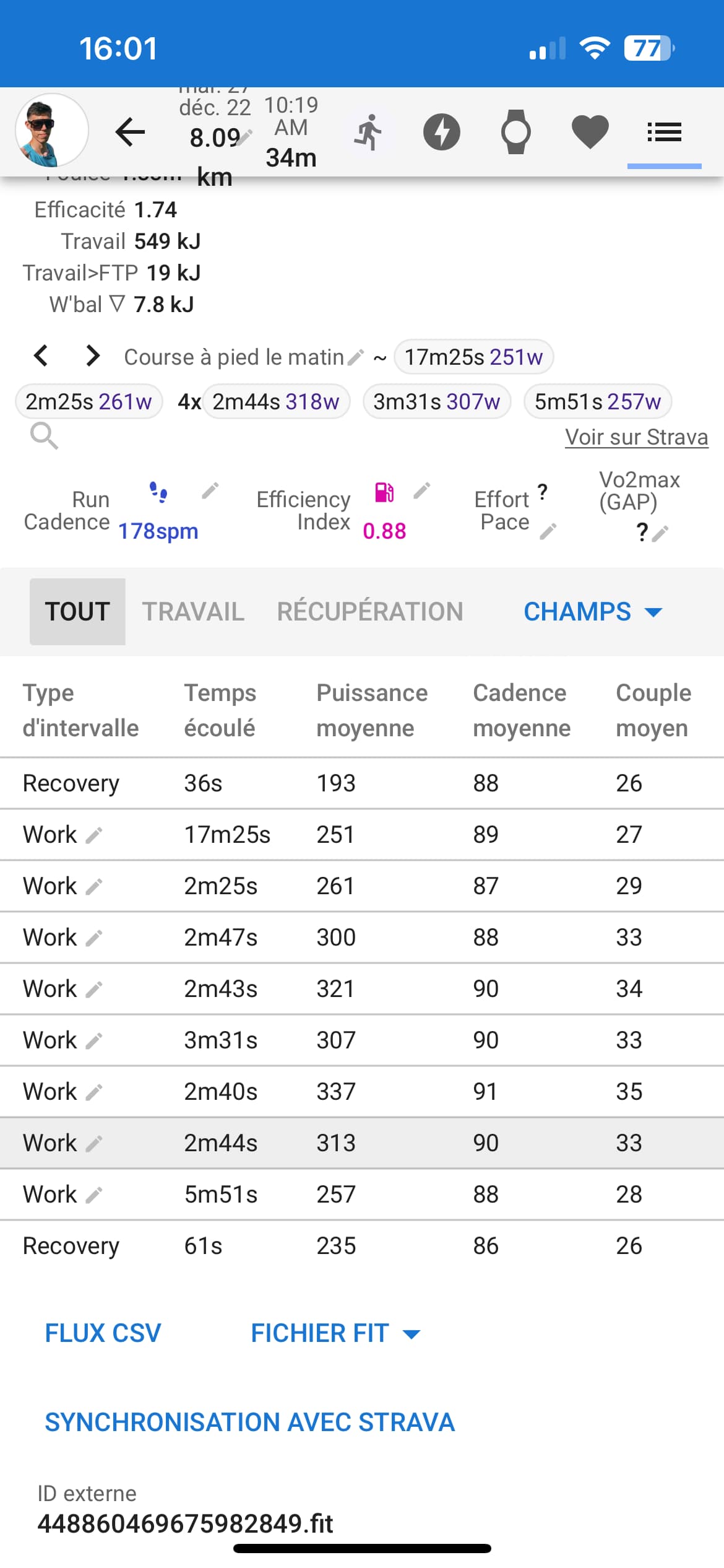

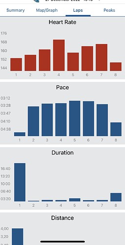

is it possible to have an analysis of the turns on the activity?
example, a bit like on strava or even trainingpeaks, analysis of laps or training

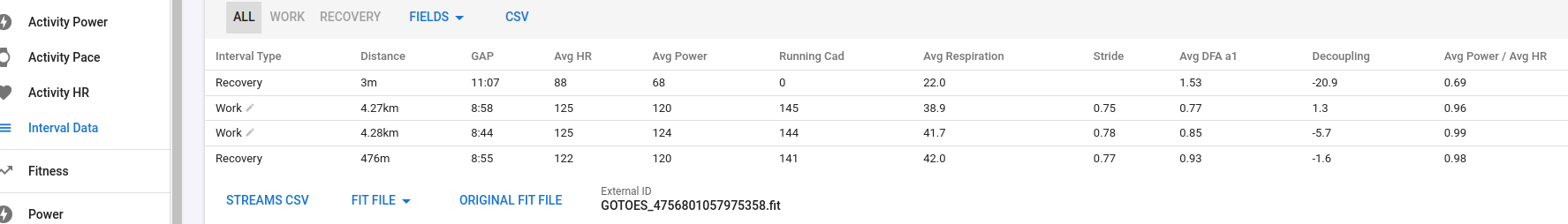

Isn’t this already available by default on the Interval Data page? Or am I misinterpreting the question?

yes, maybe, but the data is not exact, I think the break time is included in the data and visually I like having graphs.
maybe i am using this page wrong
Yes, paused time is included for intervals and selections.

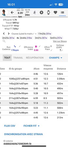

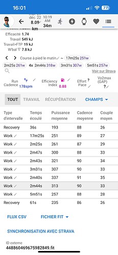

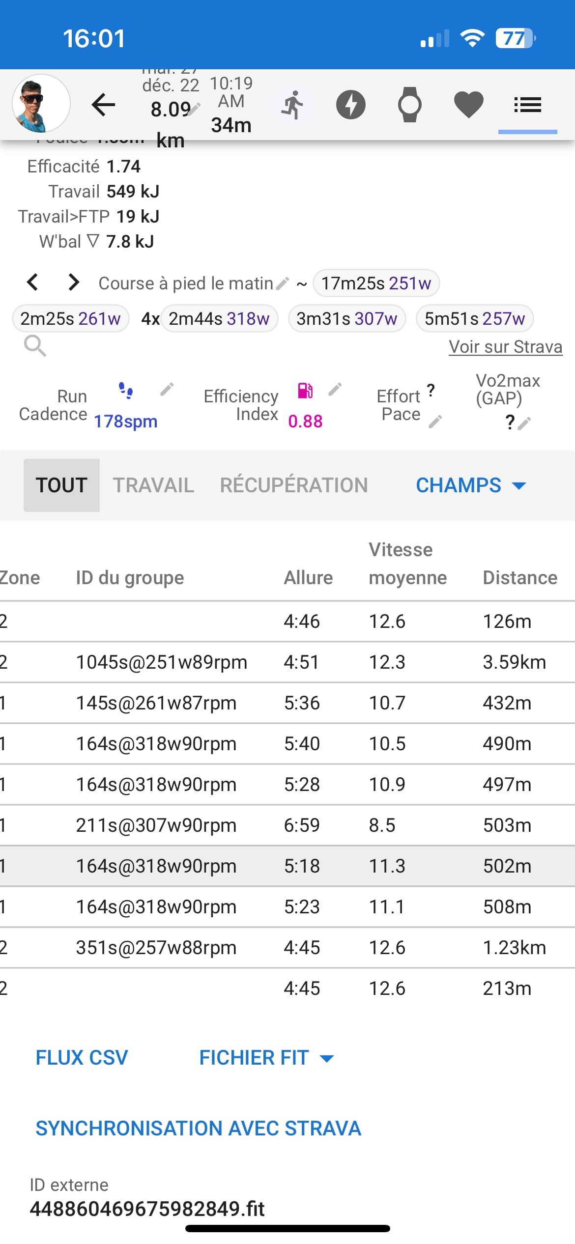

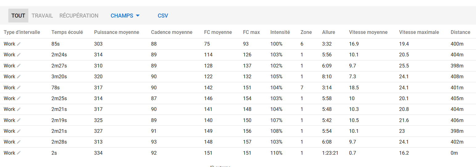

When I do track sessions, I do a lap on the watch when the set is over, but in this lap the rest time is included in the total lap time

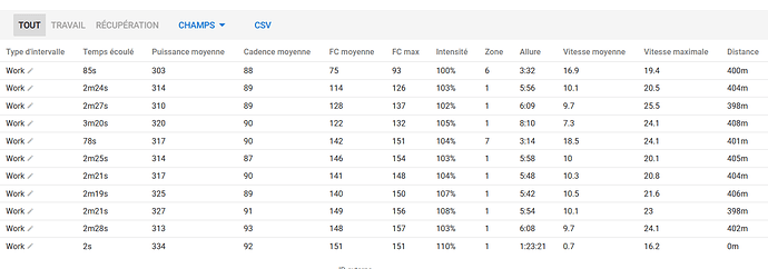

Alexandre, je comprends bien en disant que tu veut enlever les lap de 85, 78 et 2s de la liste des lap ‘Travail’?
Si oui, il suffit de retourner sur la page de l’activité, mettre la souris dans la zone de ces pauses, et utiliser la touche D (delete) pour les marquer comme Récupération.
Ou tu clique sur le crayon et tu utilise l’icone poubelle.
Dans les deux cas, les données restent mais seront indiquer comme récupération et non comme travail.

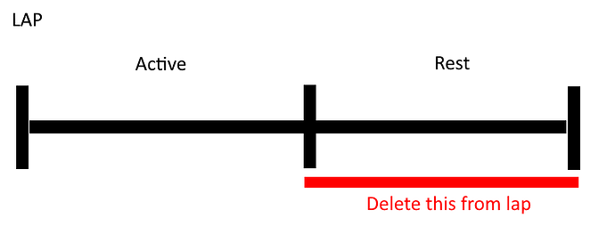

Pas vraiment, exemple sur le tour de 2m24 , à l’intérieur il y a l’exercice, environ 1min et le repos environs 1min aussi , et je voudrais supprimer cette minute de repos
Je ne comprends toujours pas clairement ce que tu veut comme résultat…
Un saisi d’écran d’un tour avec ce que tu veut faire pourrait m’éclairer.

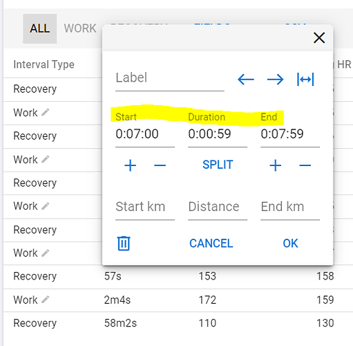

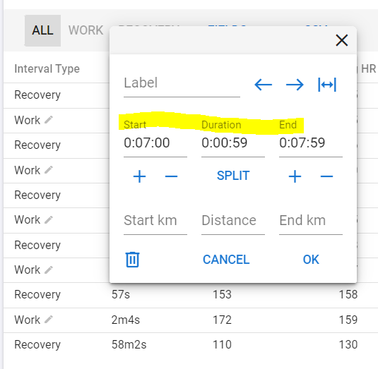

Intervals a plusieurs façons de détecter des ‘tours’ automatiquement.
Plus facile sur desktop, mais également dispo sur mobile. Simplement déplacer la fin et/ou le début du tour…

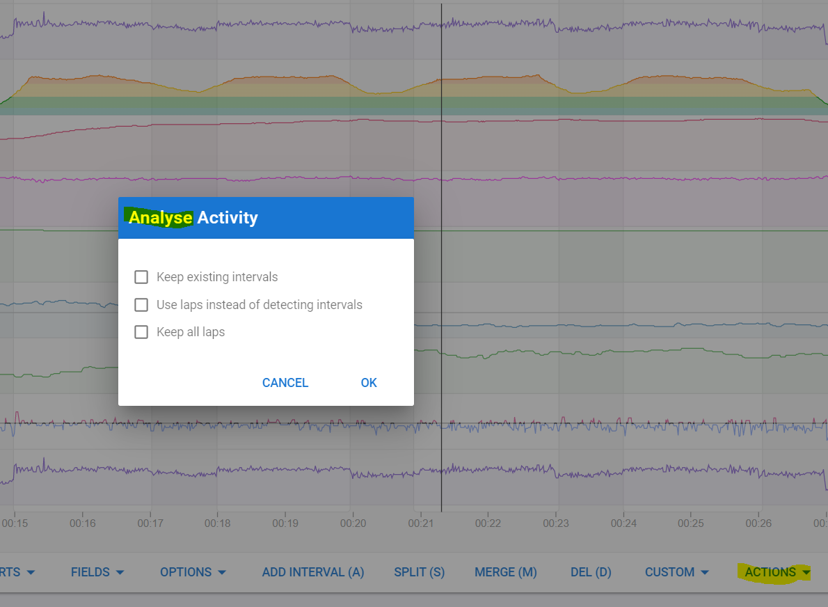

Ou le mode crayon
Si la partie Rest est facilement détectable, utilise la détection automatique. Actions - Analyse

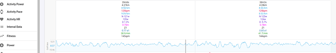

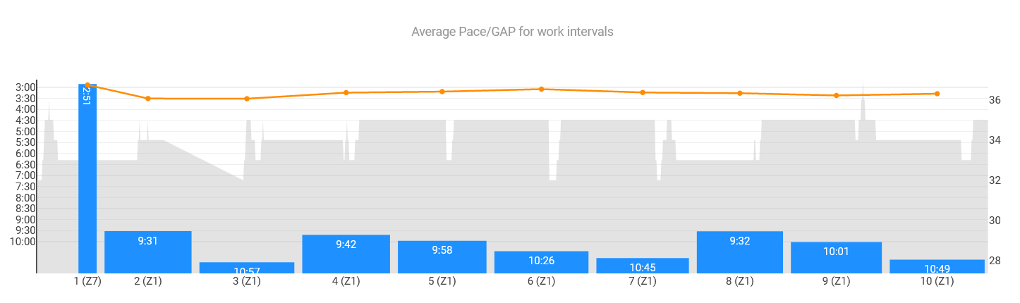

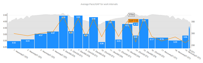

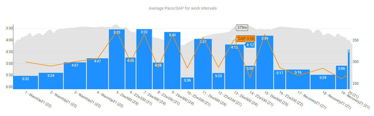

Now, thanks to the new custom charts, we can give a solution to the main question of this topic:
Public Custom Chart: Interval Avg Pace & GAP + Altitude
Perhaps this could push @david to add them to the intervals tab of the activity page…

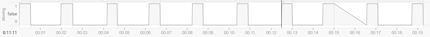

Thank you very much for this very detailed graph, little question, I don’t know if we can do an IF() in the script to only take who if moving = true
It would be easy for the altitude part, jut skipping the part of the stream it is not moving. A little bit tricky for the intervals part. I don’t know if the average_speed and the gap of the interval is taking account of the moving time. If so, only need to change the position and the width of the interval bar, if not, then it is needed go trough the stream to calculate the pace, gap and the interval skipping the not moving recs.
