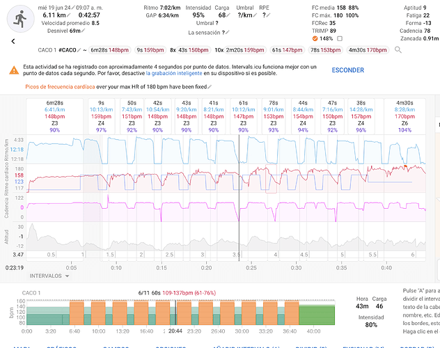

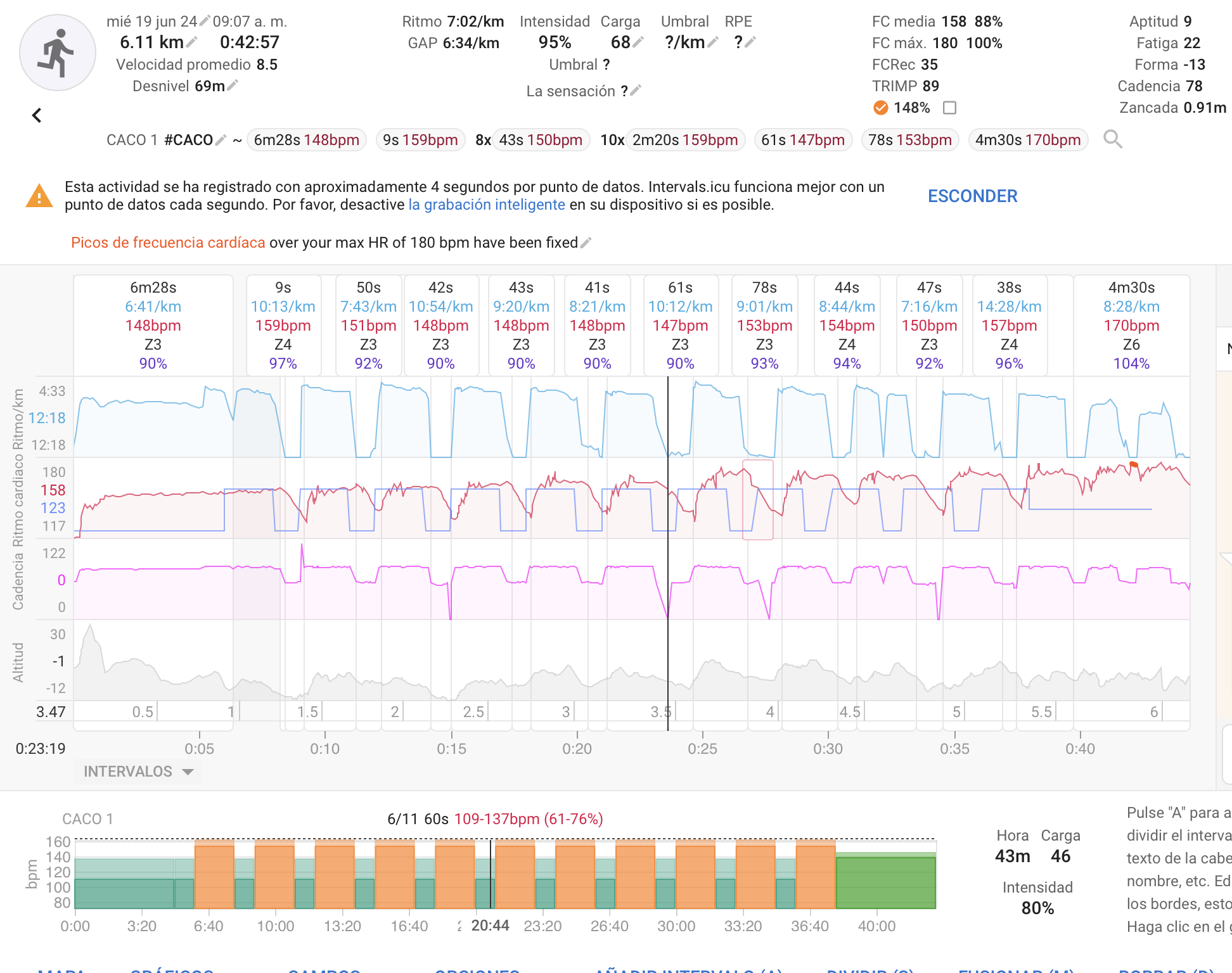

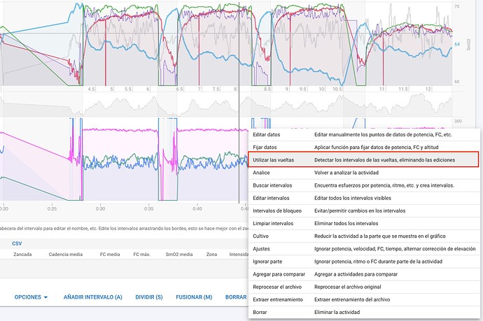

Buenas vicente, gracias por contestarme. Hay algo que no me sale bien y llevo dias que no puedo solucionar. Cuando mando un entrenamiento planificado a un atleta, el lo realiza bien pero a la hora de mirar sus datos en intevals no me cuadran sus datos con los de la pagina. te adjunto pantallazos.

  1. Lo primero es el mensaje de alerta que aparece arriba de las graficas sobre la “grabación inteligente”. Para un registro correcto y mayor precisión del GPS (y, por tanto, de la distancia y el ritmo), desactivar la grabación de datos inteligente, que lo que hace es registrar un punto de GPS cada 3s, 4s o 5s, y poner la grabación normal, donde registra un punto cada 1s. Eso lo debe hacer el deportista desde su reloj.
  2. En mi caso, donde casi siempre entreno con Laps manuales, a veces noto cierto retraso entre que acciono el botón y el cambio de pantalla del reloj. No sé si ese retraso también afectará al registro de tiempo en el archivo de la actividad. Aunque sea pequeño, al cabo de 15, 20 o 25 laps, puede haber un desfase de varios segundos.

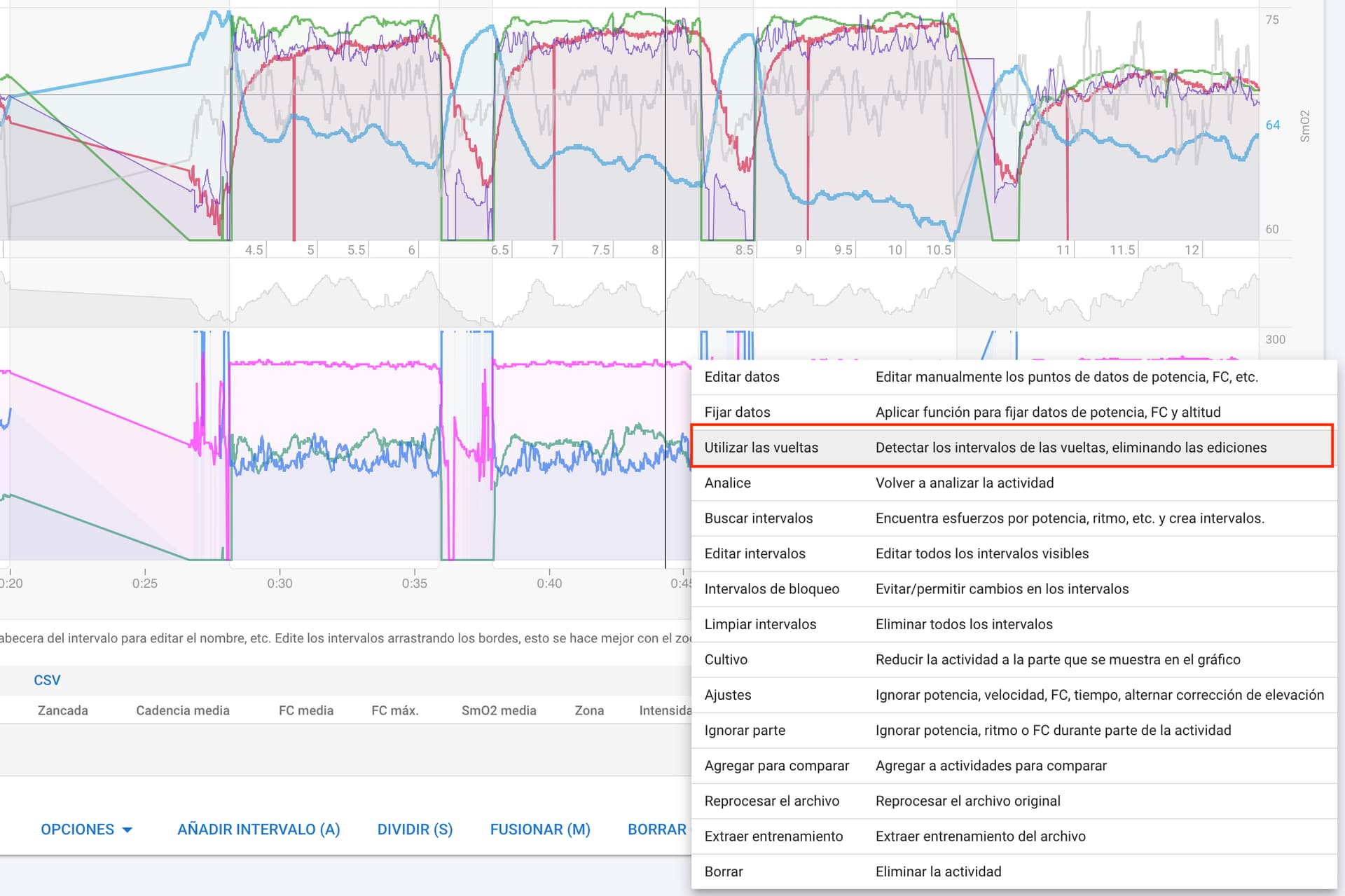

  3. Intervals.icu tiene un algoritmo que detecta los laps automáticamente. Si quieres que utilice los laps que se han registrado en el reloj, una vez cargada la actividad a intervals ve al menú inferior abajo a la derecha del todo > Acciones > Utilizar las vueltas

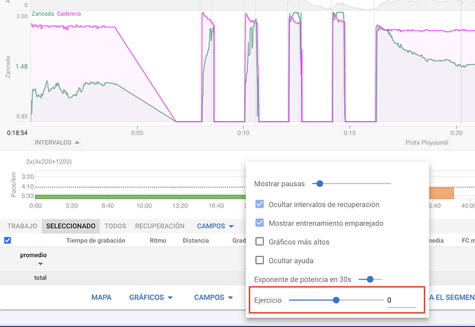

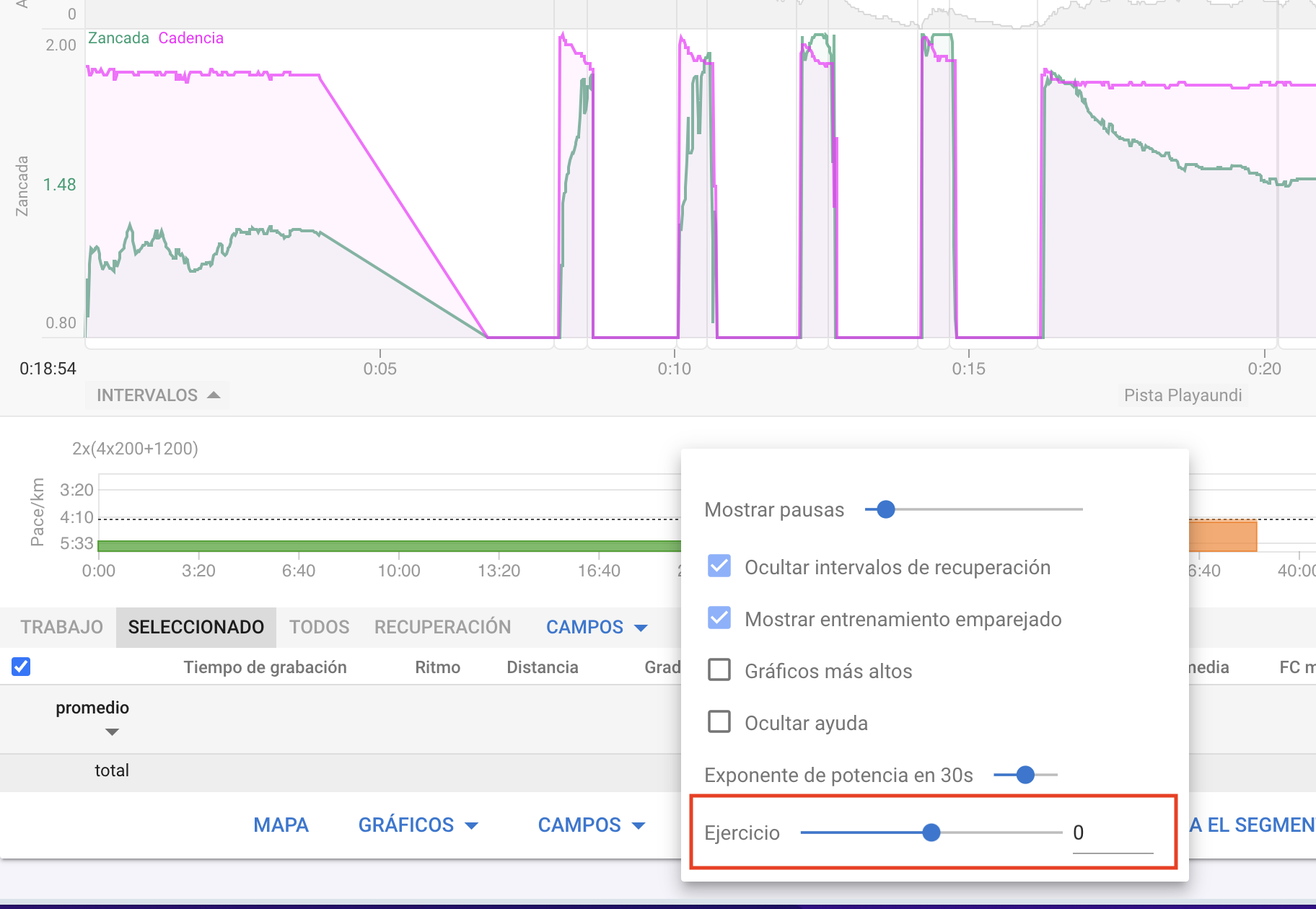

  1. En caso de que haya algo de desfase porque el calentamiento o algún intervalo se hayan hecho más cortos/largos de lo programado, también en el menú inferior > Opciones > Ejercicio puedes desplazar la línea del entrenamiento planificado adelante o atrás para cuadrarlo con el realizado.
Espero que con esto puedas solucionar tu problema. Agradecería mucho que nos contaras si has conseguido solucionarlo con estas indicaciones.

Muchas gracias Vicente,
duda resuelta y arreglada. Es un placer tener este servicio y poder solucionar estas cosas tan rapido.
