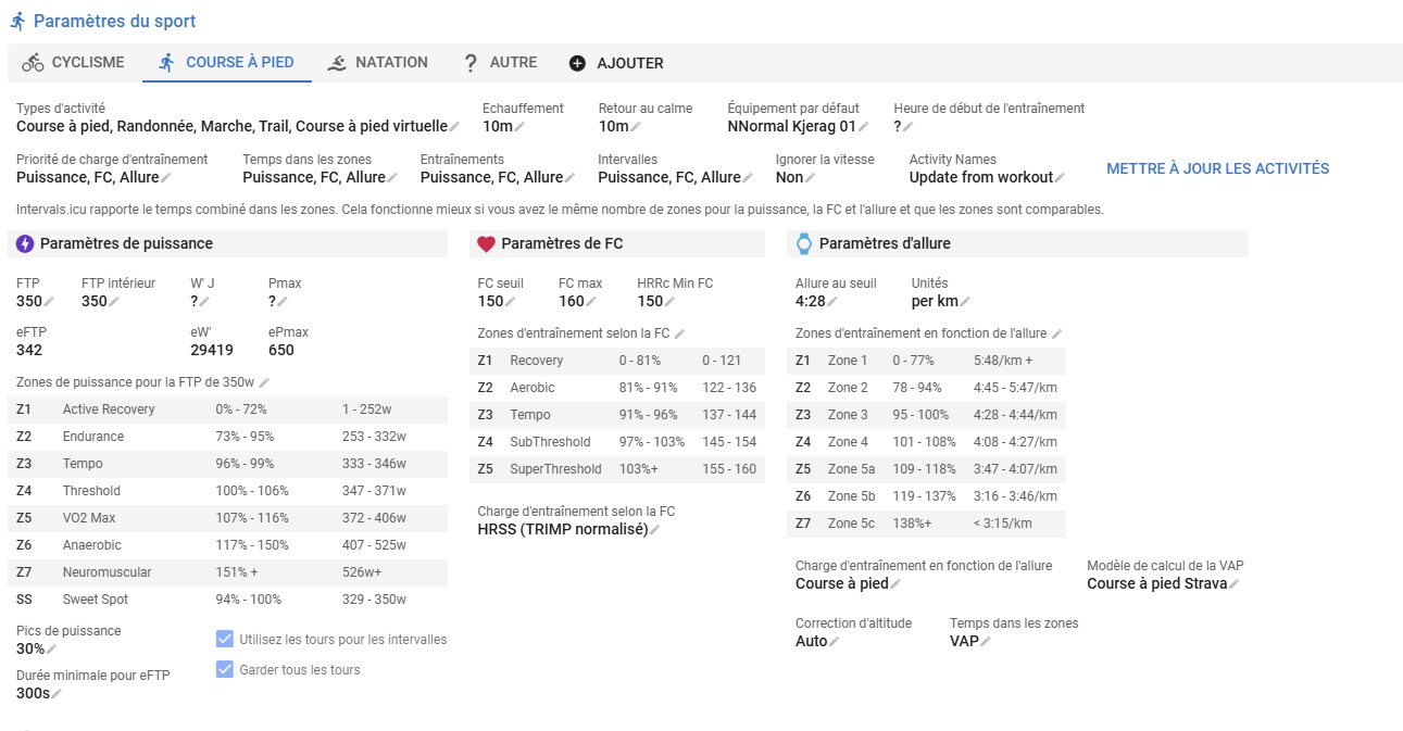

Bonjour,
lorsque je veux mettre à jour mes zones de puissance sur une activité Trail à partir de mes zones définies en paramètre, la mise à jour se fait sur mes zones de puissance cyclisme… Comment faire pour qu’il prenne en compte les zones du bon sport?

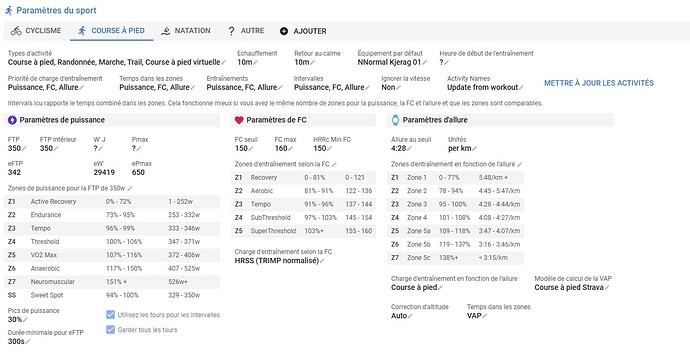

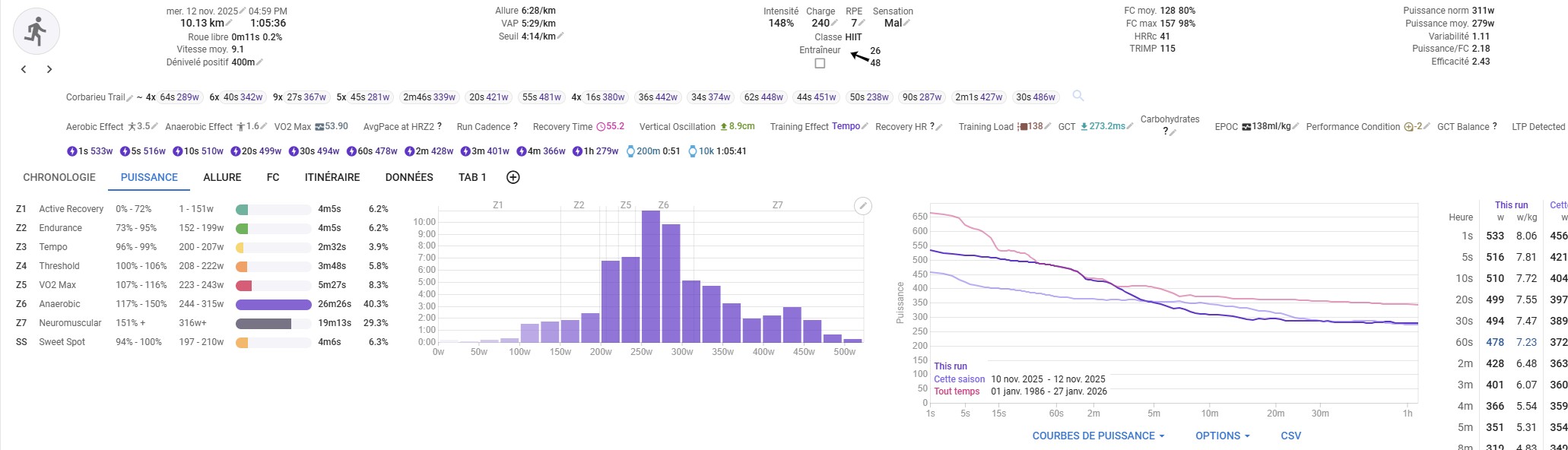

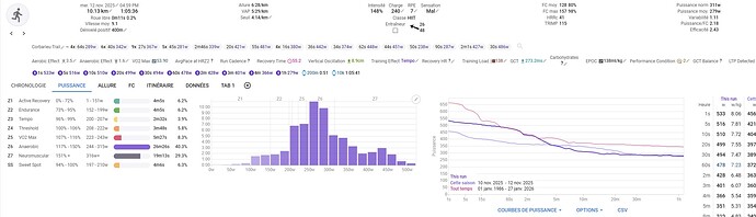

Merci pour votre retour mais c’est justement ce que j’ai fait en utilisant la fonction « Mettre à jour les zones » depuis la liste des activités pour les activités sélectionnées et malheureusement, les zones comme l’indique ma capture d’écran ne sont pas les bonnes dans l’activité (zones de puissance “cyclisme” au lieu de “course à pied”). J’ai eu beau essayer de multiples fois, le résultat est toujours le même… Je ne sais donc que faire…

Merci beaucoup!!! C’était en effet la FTP qui n’était pas changée!
Ca marche parfaitement :slight_smile:
