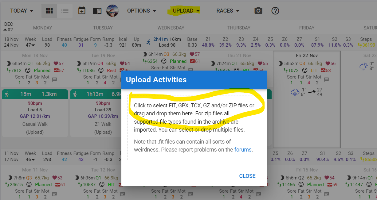

Dentro lo zip hai delle cartelle, una dovrebbe chiamarsi ACTIVITIES e contenere un sacco di file .fit, devi caricare quelli.
Puoi selezionarne più di uno e caricarli assieme.
O dovrebbe andare bene anche caricare lo zip intero

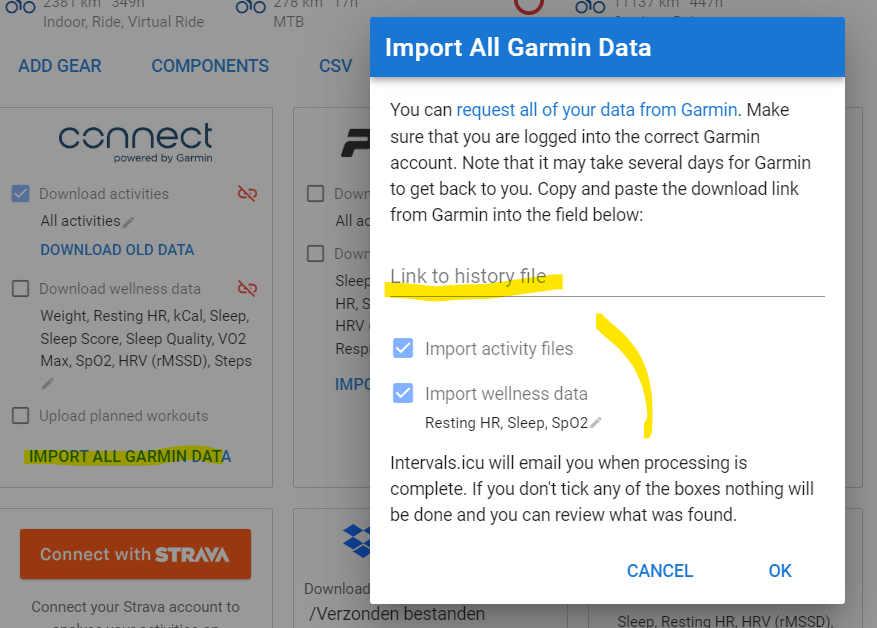

Ho trovato le cartelle con i file fit. Ma una volta copiato dove dovrebbero essere materialmente copianti. Nella sezione del collegamento a Garmin mi da la possibilità solo di inserire un indirizzo Url
Per le “vecchie” attività:
  • vai sulla vista a calendario delle attività
  • clicca su upload
  • nella nuova finestrella trascini i file
(Come, vedo ora, nello screenshot qui sopra)
Adesso ho capito come stai cercando di fare.
Credo che nel link che ti chiede devi mettere il link al file da scaricare che hai ricevuto nella mail di Garmin.
(Verifica che sia ancora valido)
If you still have the mail from Garmin, right-click on the link and copy the hyperlink.
paste the copied link in here:
Then choose what you want to import. The ZIP file should have both activity data and wellness data.
Grazie a Voi tutti.
Importazione dei dati riuscita correttamente :muscle:
