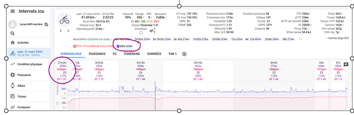

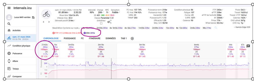

Bonjour, j’ai fait un test ftp 20 minutes, je me suis aperçu en lisant les données que j’avais battu mon record et que ma nouvelle FTP record était de 269W. Ce que je ne comprend pas c’est que sur les relevés de données, il m’indique que ma ftp pendant 21m2s (en haut a gauche sur la ligne puissance dans l’onglet chronologie) est de 284W. pourquoi ma ftp 20 minutes retenu n’est pas de 284W? merci beaucoup pour vos réponses.
Does 284W show on the top left?
If yes, FTP is calculated as 95% of that value… 268-269W
voici en piece jointe le visuel pour mieux comprendre
Because 21m is not 20m? And yes a 21m value can be higher than a 20m value (U-curve)
You can click on the power achievement and it will zoom in the correct 20m timeframe
