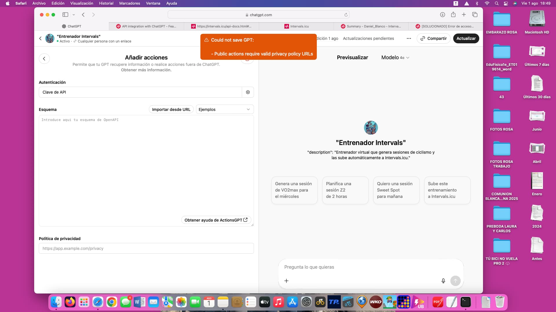

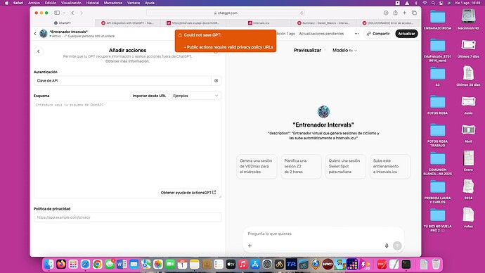

Buenas tardes. Eso lo he puesto varias veces y me da error .
Just read the error :slight_smile:
You have to give an URL to a privacy page.
